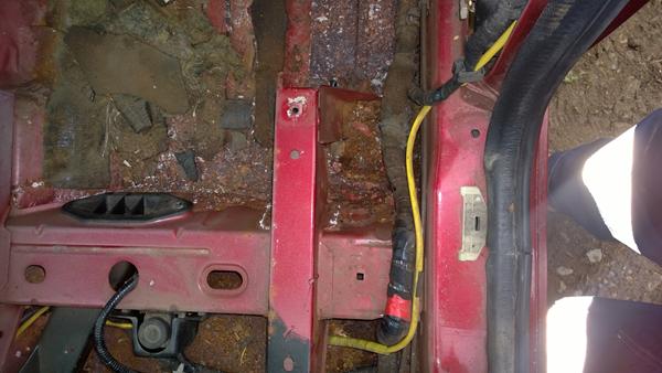

  • #4   22. mar 2015 Billeder af det
  • #5   22. mar 2015 Tror heler ikke helt på det kan betale sig men ville bare være træt af at køre 14.000 til skrot..
    Kender bare ikke rigtig nogle der har forstand på reglerne smiley
    Planen var også at købe nye paneler og måske bundstykker kan bare ikke finde det nogle steder sys jeg har søgt Google tynd på dansk engelsk og tysk..
  • #6   22. mar 2015 .

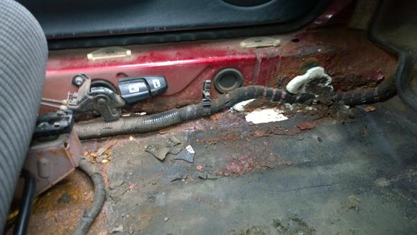

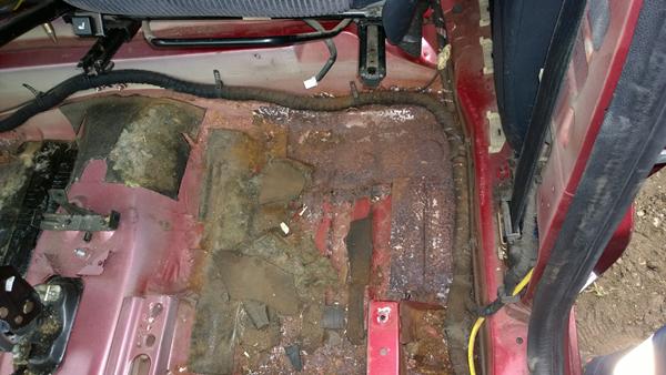

  • #7   22. mar 2015 Har ik lige nogle billeder nede fra men der ser det værer ud
  • #8   22. mar 2015 Hvilken bil
  • #9   22. mar 2015 Det er en alfa Romeo
  • #10   22. mar 2015 Har før lavet rust i sådan en Alfa romeo 156 sportswagon, husk at sæderne har en forstærkning da selen er spændt fast i dem i bunden, så derfor er der en forstærkning under bunden af bilen (den er nok også rådnet op på din)
    Den jeg lavede brugte jeg 70x35cm plade i begge sider og noget tykkere plade til at lave forstærkningen da den også var rådnet op. De er slemme til at ruste der.
    Du laver bare en firkant med kanterne bukket ned af og bolter denne fast under det nye plade.
    Det tager ca. 1-1½ dag at lave.
  • #11   22. mar 2015 Og det er noget dejligt hygge arbejde smiley
