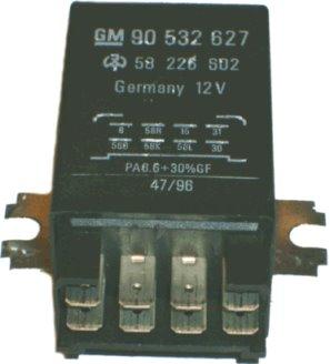

mar 2003
Først ser du efter i sikringsboksen om begge stikforbindelser er tilstede til sikring nr. 32.
Hvis stikforbindelser er til stede
- køb original kørelysrelæ
- monter relæ
- monter sikring (#32)
Og så skulle det virke.
Hvis stikforbindelser ikke er til stede
så må du til at trække ledninger osv. for at monterer det
