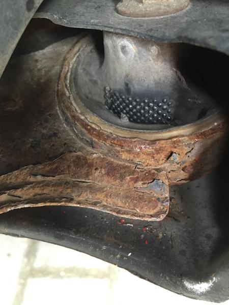

Ja hvis det var mig hvad jeg skiftede den.
1. Jeg syntes den gir sig for meget selvom det er op og ned du gør det og ikke fra side til side som den bestemt ikke må.
2. Gummiet ser også noget mørt ud og jeg selv vil have det skal være iorden.

Tror jeg skifter lortet, min bil klonker over huller og vejbump, og jeg hat skiftet stabilisatorbolt og støddæmperkonsol i venstre side. Det har ej hjulpet?

Det er hvis ikke den korrekte måde at bruge et vaterpas ??

Ang. Vatterpasset så var det alligevel en gammel skæv en af slagsen, som alligevel aldrig kunne måle noget lige. Og så var den lige go vægtstang

"fejler ikke noget" - som jeg ser det er der stort set ikke noget gummi tilbage.
Til TS - hvilken model snakker vi om - så kan man jo se den online - hvordan den BURDE se ud. Er ret sikker på det ikke er så'n der.

Er dette en defekt bærearmsbøsning ? Video
