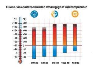

Der står lidt omkring det.
Billedet viser det nogenlunde

jo højere værdi er lig med tykkere olie ved en given temperatur
en bil motor er ca 80-90 grader max i olien ved drift
