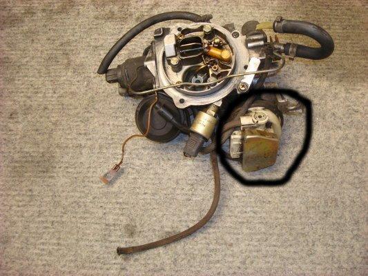

  • #4   1. maj 2015 karburatoren ser sådan ud som på billedet

  • #11   1. maj 2015 Den mangler kun den lille regulator dims hvor der sidder to kølerslanger på:)

  • #17   3. maj 2015 Jeg er desværre fra Fyn, så det er lidt dyrt med broen. Ellers skulle jeg gerne kigge på den. Prøv at tjekke vakuumdåsen til 2. spjæld. Det er den sorte du har siddende til venstre forrest på dit billede, med en slange til. Hvis du piller den slange af hvor den sidder fast på karburatoren og suger i den mens den stadig er forbundet til vakuumdåsen, må du ikke kunne blive ved med at suge luft igennem den. Kan du det, er den defekt.
    Når du starter den og kører normalt bruger du den primære venturi. Den anden venturi er først i brug når du giver den fuld pedal, og hvis det spjæld ikke åbner får den jo ikke luft nok = den burde drukne. Vakuumdåsen er nok lidt billigere at skifte end de elektroniske komponenter, og den er let at tjekke, så man kan jo håbe på at det er den.
