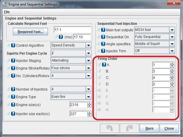

  • #5   6. maj 2015 Som du skriver indlægget så går jeg ud fra at det er en MS3X, hvor du ønsker at kører sekventielt tænding på.
    Her skal du wire efter tændingstække følgen.
    Dvs. A=første nr i tændings rækkefølgen
    B=andet nr i tændingen rækkefølgen mm.
    Så skal du også have en knast føler på udover din krumtaps føler for at MS ved hvilke cyklus der er dit kompresionen og udstødnings slag.
    Hvis du også skal køre køre sekventiel indsprøjtning også skal du huske at skrive række følgen ind i tunerstudio der hvor du beregner Req. Fuel (Engine and Sequentiel settings), det kan godt være at dette skal tastes selv om du ikke kører Sekventiel indsprøjtning men kun tænding.
    Håber at det giver lidt mening.
    /Steffen
  • #6   6. maj 2015 Du får lige et billede af hvad jeg mener.
    /Steffen
    Edit:
    Hvis du kører musen hen over det lille blå spørgsmålstegn får du faktisk også svaret på hvordan du skal "wire" din tænding og dyser.
    Jeg vil mene at du "skal" taste tændingsrækkefølgen ind i denne tabel.

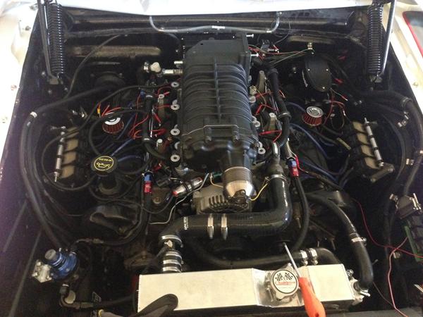

  • #12   6. maj 2015 Steffen, Jeg får lige lavet en beskrivelse af det hele og vender tilbage til dig. Så kan jeg også lige vedhæfte et billede af motor til dig, måske det kan hjælpe lidt også smiley
    Allan: Det er er en gammel mercury comet s22 convertible fra 1963. Den er proppet med masser af gode stumper, det har taget 6 år at renovere den. Motor er en 5.4 svt lightning motor med opgraderet kompressor, opgraderet fuel rail og med Megasquirt MS3X. smiley
