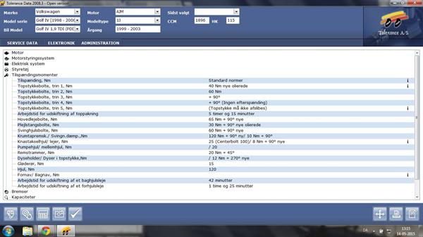

Davs derude, jeg er sku kommet i tvivl, og kan ikke huske om bolten til dyserne skal spændes 3 nm eller 8 nm, og så 90' + 180' samt om det er 20 nm eller 30 nm + 90' på boltene til vippetøjet.
Håber i kan hjælpe, for ved at det er 3 og 20 nm på en 2.0 tdi, men kan ikke huske om det er det samme på 1.9
