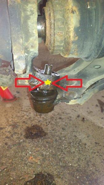

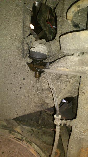

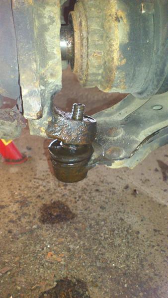

Jeg har planlagt at skifte leje på en open vectra 1995.
Følgende 2 pinbolte kan jeg ikke få fri, er der gevind i, eller hvordan fanden får jeg dem af?
Jeg regner med at få smidt leje + nav og den arm der hen til mekanikeren, så han kan presse nyt leje i.

F.eks.: http://www.harald-nyborg.dk/p4328/aftraekkergaffel

Jeg synes det lyder lidt for utroligt, som de sidder fast

Er det der hvor abs kablet er fastsat til armen, man kan skille det ad?
mar 2003
Så det er møtrikken helt oppe i toppen der skal af (til sidst)

Nå men skal man ikke have noget på til at holde fjederen sammen?
Eller sker der ikke noget ved at pille den af som den står nu?

Har prøvet at give den nogle smæk med en stor hammer, sker intet

det har aldrig slået fejl ved mig..(ham på videoen ramme bare ikke så godt)
Ang. Fjederen så skal du jo ikke løsne den midersted bolt oven i fjederen...
men de andre rundt om...

Du skal bare tage (den øverste) møtrikken i midten.
Den der holder fjeder og dæmper sidder neden under.
