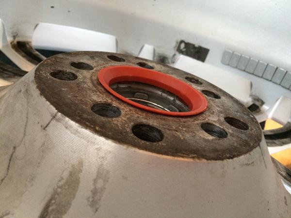

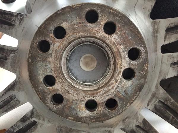

Skal smide nogle fælge med navmål 66,5 på en bil med navmål 57,1. Har købt nogle 66,6 centreringsringe og fik fortalt at de bare skulle presse på...
Er der nogen der ved at det passer eller at man skal have de helt nøjagtige mål, trods den minimale forskel på 0,1?

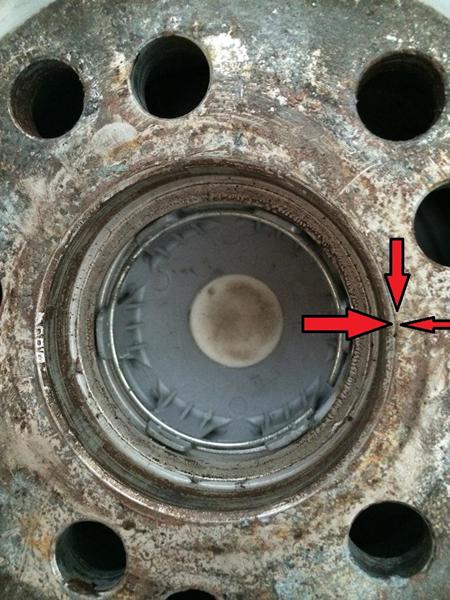

Men mit spørgsmål var om der kunne sidde centeringsringe i fælgene.
Ikke alle fælge kan ha dem i.

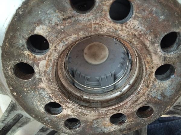

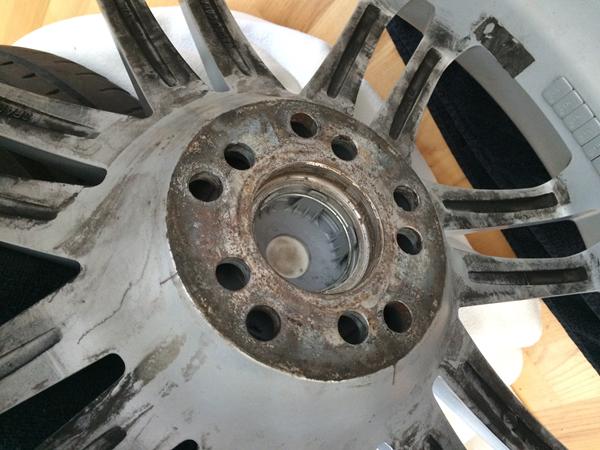

Jeg havde ikke hørt om fælge, som ikke kan have centreringsringe... så det håber jeg ikke er tilfældet her
Jeg kan lige smide et billede op under mine fotoalbum og lidt..

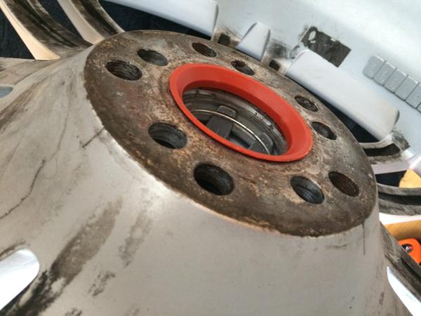

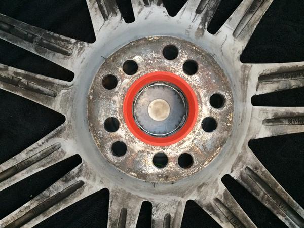

Dine øjne er din ven... Hans problem er jo, at hans fælge er slet ikke forberedt til centreringsringe. Der er ikke plads til "kraven".

Normalt er der et logo i den.

Den sidder i fra forsiden.
