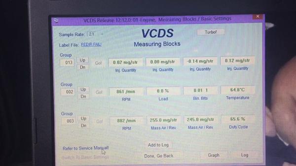

Jeg har kørt en Output test på EGR Valve (N18) i tomgang, som siger:
Den står i ca. 4 sek på:
EGR Valve (N18)
1029 /min
Duty Cycle - 30 %
Mass Air / Rev - 320 mg/str
Duty Cycle - 30 %
Derefter ca. 4 sek på:
EGR Valve (N18)
1029 /min
Duty Cycle - 4,5 %
Mass Air / Rev - 450 mg/str
Duty Cycle - 4,5 %
Følger: 39 Følgere: 38 Biler: 15 Emner: 272 Svar: 746
maj 2013
Følger: 24 Følgere: 23 Biler: 1 Svar: 8
din cylinderbalance ser fin ud.
Ja, jeg syntes også at det så fint ud.
Hvordan tester jeg det i VCDS?
Har læst mig til, at den skal stå på 100% ved tomgang, eller bare så tæt som muligt, og så dale ved acceleration.
Min står på ca. 65% ved tomgang og er nogenlunde uændret ved acceleration.
Er dette så problemet?
