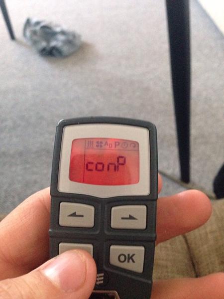

Hej alle, søger noget hjælp, har rodet lidt med mit oliefyr i min Mondeo, men den starter op med at skrive send og derefter står der det her og så går den ud? Er her noget kloge hovedet

Når din fjernbetjening skriver "con p" betyder det an den har mistet forbindelsen/kodningen til modtageren i bilen - du skal kode dem sammen igen på følgende måde ;
Find den lille røde kontakt i bilen - tryk den ind og hold den inde til lyset begynder at blinke - slip den så og tænd din fjernbetjening og tryk på "OK" så vil den "parre" med modtageren i bilen - nu skal du så stille ur med mere men det står i betjeningsvejledningen hvordan det gøres ellers skriv igen så skal jeg hjælpe !!!
