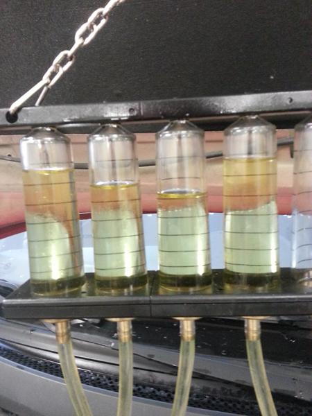

Skal måle returmængderne på en c3 1,4 l diesel motor. Er med på at motoren skal være varm inden måling, og gå på tomgang. Men er det den/de bæger som inderholder mest eller mindst diesel som er defekte? Mængden i alle skulle selvfølgelig gerne være ens, hvis dyseren er ok.

Hvis dysen lækker så meget at hele lortet kommer retur, er det jo intet at bygge tryk med.
Eller hvis forpumpen ikke kan følge med/er stoppet.
Mængdereguleringsventil eller trykreguleringsventilen er dårlig, og ikke virker som de skal, alle disse ting har også inflydelse, men nu var det dysen vi snakkede om.

Men det jo ren teori, og burde ikk kunne være det der gør det, jeg ved jo ikk en skid om det. ??

jeg har set på flere franske biler, at defekte dyser kan få motoren til at gå i stå.
