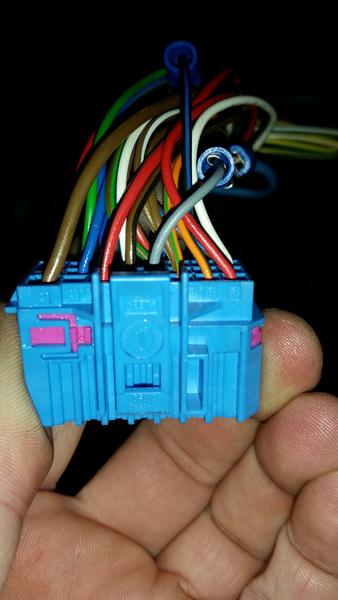

Hejsa
Jeg er igang med at fikse det skide ledningsnet, men denne ledning, hvor dælen ender den? (se billedet)
Den render ind under tæppet foran førersædet, men jeg gider ikke pille alt ud for at finde den hvis jeg bare kan få at vide hvor den ender, så jeg kan trække en ny.
passat 3b 1998 sedan 1,6.

Den går til bundpropkpntakten
M.v.h. Kp

Den samles med 2 andre der går ind i de stik der sidder bag sparkepanelet og så går den ud i et stik nede i komfortmodulet. Jeg kan selvfølgelig ikke huske stikbenet lige nu.
Plus til læselampen er en mulighed, helt bestemt, for de virkede ikke
Kurik, den har hverken sædevarme eller ret meget andet
Jeg prøver lige at tjekke stikben nr.

Men det er stik nr 12 i det blå stik i komfortmodulet den har fat i.
fra det stik går den ud og deler sig i 3. to går ind i stikkene på sparkepanelet, og 1 går den anden vej, hen foran føresædet og videre denvej.
Det er den vej hen foran føresædet jeg gerne ville vide hvor endte. For alle de ledninger er helt sorte indvendigt så de duer bare ikke til en hatfis mere.
Vil dog sige, hvis det bare er noget kabinelys så ville jeg nok ignorere det
På billedet er det den grå/blå der går ind i det spadestik man kan se. Det er plads 12 i stikket.
