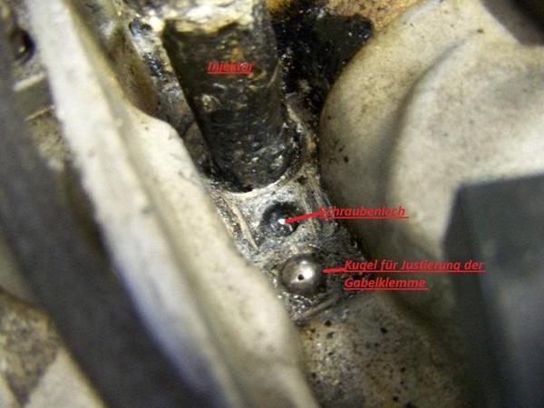

hej jeg skulle skifte en flammeskive på min vito, og kom til at knække skruen der holder dysen på plads, den er hos mercmercedes søborg lige nu, de har kigget på det og det ville koste 28000 kr at bore et nyt gevind i den,da motoren skal ud og topstykket af siger de, er der nogen der har prøvet samme problem og har en billigere løsning på forhånd tak.

Personligt ville jeg gerne se hvordan du svejser en møtrik på her
Men det burde kunne blive tilgængeligt efter afmontering af dyser, ventildæksel og knastakselhus.
Husk altid nye bolte til dyseholder, det er stækbolte.

Men igen. det er ikke til at komme til.
Der er en grund til den er knækket og der er nok ikke andet for en at borer den op og dreje et nyt gevind (MED MOTOREN UDE)
