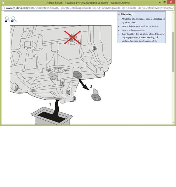

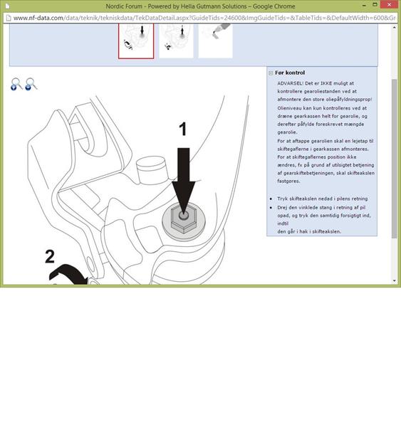

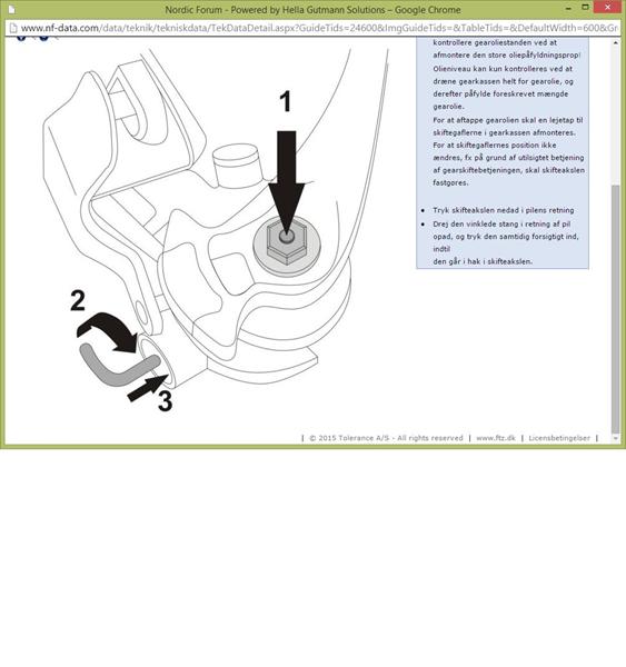

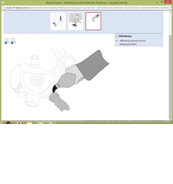

Jeg vil skifte olie på min gearkasse. Men hvis man vil tappe alt olien af skal gearskiftet låses , og en aksel trækkes under ud af gearkassen... Mit problem er bare jeg ikke kan huske/finde prosedyren for at gøre dette. Nogen der kan hjælpe mig...?. Mvh Rene

Gearkasse, type 6 - trins gearkasse 02S
Gearkasse olie, liter Ved olieskift Smurt for livstid 1,9 l Klik for mere info
Gearkasse olie, liter Ved renovering Smurt for livstid 2,1 l
Gearkasse olie, specifikation OEM SAE 75W 90 G 052 171
