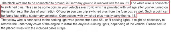

jeg har købt et sæt lygter til min ka og alt er monteret og sat til dog lige med undtagen af én ledning (+) som jeg ikke aner hvor jeg skal tilslutte henne.
På det vedhæftede billede er et udsnit af brugsanvisningen, som forklare hvor man i dette tilfælde skal tilslutte den hvide ledning.
Jeg er med på at man skal finde et sted at tilslutte den hvor der, når man sætter tændingen på, kommer en + spænding.
Jeg har prøvet radioen som de foreslår, men den kan jeg også tænde for når der ikke er tænding på.
Så har nogle af jer kloge hoveder en ide om hvor jeg så kan få den sluttet til? =)
