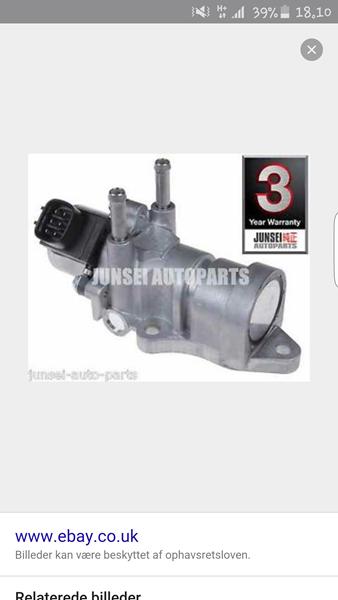

http://da.bildelsbasen.se/img/a/240/a/58496c/path/mnt/newftp/30/bil/lgnr/481590_1.jpg/toyota_corolla_2003_egr-ventil.jpg
Beklager my bad
Den køre åbenbart med 2 typer..
https://a-a.d-cd.net/45c4e42s-960.jpg
men anyways, bare vi er enige

CD motor kører både med elektrisk og vacuum egr.
