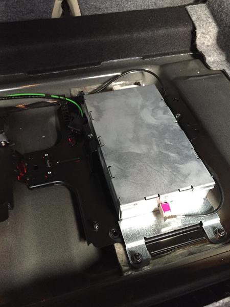

Mit iDrive er begyndt at drille og har fundet ud af det er boksen i bagagerummet der driller, så har måtte frakoble den, men mangler nu et optisk loop kabel så Most-systemet ikke brokker sig. Nogen der ved hvor jeg hurtigt kan finde sådan et i DK?

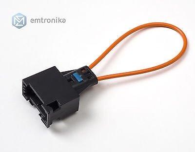

Vil tro hver en BMW forhandler/værksted kan få fingre i sådan et kabel til dig.
Ellers hvis du kan vente en uges tid så burde denne passe. http://www.ebay.co.uk/itm/Fiber-MOST-optic-loop-AUDI-MMI-2G-3G-3G-A4-A5-A6-A7-A8-Q3-Q5-Q7-/371454550128?hash=item567c6aa070
