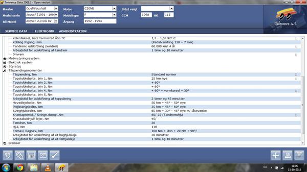

Trin 1. 30 Mm
Trin 2. 60'
Trin 3. 60'
Trin 4. 60'
Og det er det
Har oplevet flere gange, det går galt
Når man spænder efter,
At der så er noget der bliver utæt
