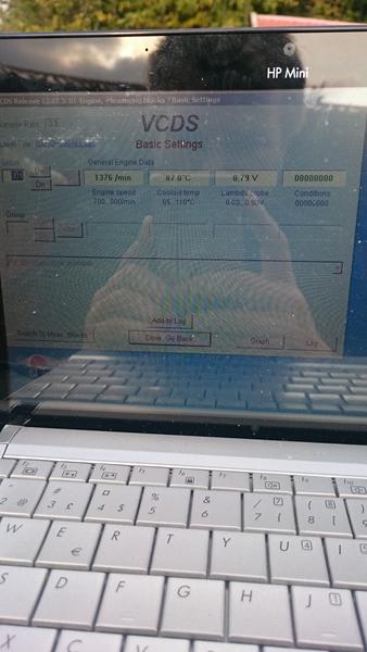

    #5   18. okt 2015 Nu står jeg med computer til igen... Og på channel 001 står der i de fire kollonner engine speed, coolant temp, lambda probe og conditions...

    #6   18. okt 2015

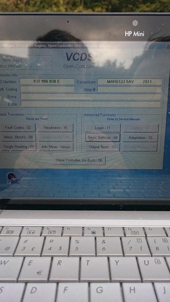

  • Dl
    Dl Tilmeldt:
    jan 2010
    Emner: 19 Svar: 119
    #7   18. okt 2015 Og her

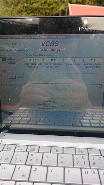

    #8   18. okt 2015 Og sidste billede... Bemærk de forskellige channels
