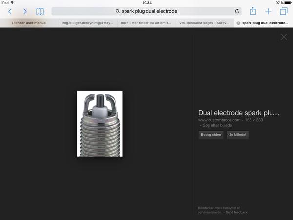

Det er ngk tændrør.

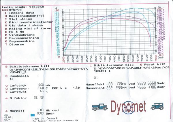

Vil gerne se dokumentation for din påstand Finn. Synes det virker lidt besynderligt hvis den næsten skal ramme begrænseren før den yder sit maks.

Men det der er jo heller ikke de officielle specifikationer. At den bil der, ikke yder det den burde før en justering, det tyder mere på, at den ikke var helt rask før justeringen, det betyder jo ikke, at alle vr6'ere kun yder 140 HK der hvor den burde yde mere.
