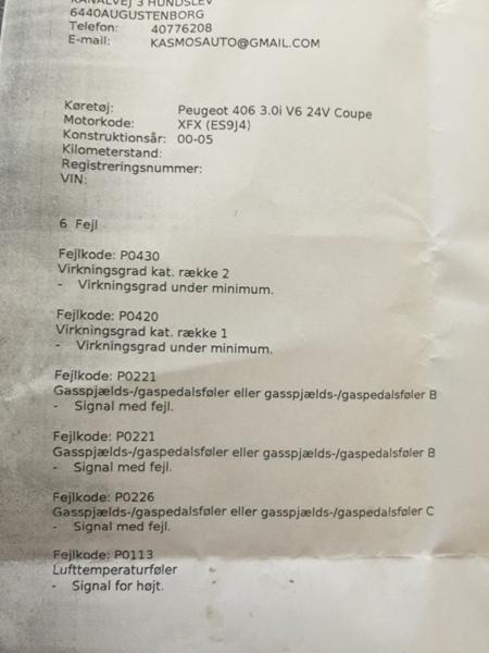

  • #1   18. okt 2015 430 og 420: Katalysatorer færdige eller blot sodede til. Min egen havde samme problem på den bageste katalysator efter nogle af tændspolerne døde. Skulle skifte katalysatoren af andre årsager og fejlen forsvandt.
    Det er klassiske fejl på den motor.
    221 og 226 er måske blot falske positive der ligger gemt i hukommelsen. De kan dukke op ved fx lavt batteri. Har oplevet 221 en enkelt gang.
    Den sidste kan være en færdig luft temperatur måler. Sidder på indsugningen og er en lille grå dims med et to benet stik.
  • #2   18. okt 2015 Okay, det med luften kan det være pga af der sidder et power luftfilter i? Hvis katterne er sodet til skifter man dem så eller kan man gøre noget andet? smiley
  • #3   18. okt 2015 Alle fejlene blev slettet og kom efter ca 150 km igen. Men den kører helt perfekt
  • #4   18. okt 2015 De skal skiftes. Tvivler på man kan rense sig ud af det. Nogle har forsøgt at skifte alle 4 lambdasonder, uden at det ændrede noget. Jeg fandt en ny billigt på ebay til 1600kr med fragt. Det er et helvede at skifte den bageste.
    Luftfilteret burde ikke have noget at sige.
  • #5   18. okt 2015 Okay så køber jeg sku bar et sports udstødningssystem smiley
