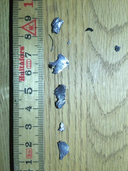

Hej alle,
Min mekaniker har fundet stumper af metal/alu før oliesi i bundkaret. Bundkaret blev taget af da den meldte lavt olietryk ved lave omdringer f.eks. I tomgang.
Nu holder bilen stille, og jeg vil derfor prøve inde jeg sender den til Audi. At høre om andre har oplevet ligene?
Bilen er en Audi a3 1.8 TFSI Sportback S-tronic fra 2010 km 110.00 alle service overhold, det sidste er dog overskrevet med 300km.
Der er ingen mislyde fra motor, hverken ved kold- driftvarm start.
Jeg synes den har brugt meget olie, Audi selv siger det er ganske normalt. Men alligevel 1l på noglegange på omkring 1000km.
Bilen er hverken tunnet eller noget fremstår helt std.
Mangler der info så skrev endelig.
Vh en ked af det Audi ejer..

Forakrifterne skriver det godt nok, men når det også er under 1000km pr liter lyder det ikke helt godt, og nu med det problem der er nu. Tyder det på det godt kan have sammenhæng ?

Men ja den er sku svær når bilen æder så meget olie :(, men har fra firmaet også erfaring med den nye sprinter der blev leveret med 48 km på tælleren tog en liter pr 950 km, men da den ramte 50000 stoppede forbruget, nu har den gået 470.000 da jeg smed bilen, og der havde den ingen efterfyldninger imellem 30.000 km service.

Motoren er ikke død, den køre og lyder helt fint. Står dog bare stille nu efter dette fund.

eller var det pillet af nu ?

Det er en svaghed på dem.

Alt det fordi biler ikke længere er bygget til at holde.
Syntes det dårlig stil af Audi ikke at betale hele
gildet nu nå de ikke kan. Lave en ordentlig bil.
110.000km skal ikke være et succes krav
Min vogn har rundt 391.000km og tøffer stadig det må forventes en 1.8t kan runde 250-300.000før der kommer størrere omkostninger.

Det er fuldstændig vanvittigt, at de godkender 1L pr. 1000km, dvs, der er så lige en udgift på 25-30L olie imellem hver service.
Toyota tillader det samme.
Men ja høre faktisk ofte VAG ejere smide 10.000kr ved service og en masse andre regninger og alligevel stå de og siger "det da ikke så slemt" og det selvom de har smidt 30-50.000kr om året.

Mit gæt er, at kostprisen for Audi for en motor, som er fremstillet i 1+ million stk., er max kr. 20.000.
Skift af en komplet motor kan ikke tage mere end 1 dags arbejde.

Men træls er det da, specielt med en så stor regning.
