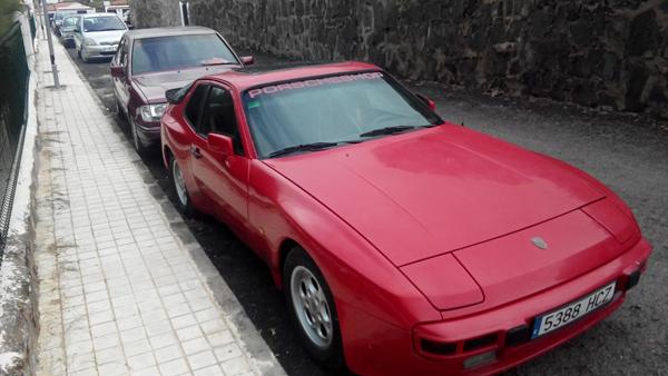

Jeg overvejer at købe denne Porsche 944... 1984, 8 ventilet 2.5
Er der nogle kendte fejl, på denne model. Ud over normale sliddele ??
Bilen er oprindelig købt fra ny i Norge og derefter flytte til Gran Caiarnen i 2008. Så jeg vil forvendte der er rust i den. Er den kendt for at ruste i nogle specielle områder ??
Alle erfaringer med, denne model modtages, med kyshånd.
Det skal lige tilføjes, jeg ikke ønsker mig denne bil. For at skule bruge den til daglig transport. Den er kun tiltænkt som Søndags / hyggeturs bil.

  • #4   20. okt 2015 Trods fuld galvanisering, så ruster de i panelerne i samlingen under dørene (du kan hejse et lille kamera ned i luftventileringen og ta' et billede af hele inderpanelet (giver mening når man står ved bilen). Og i panelet hvor nummerpladen sidder på bagpå ruster de også. Andre ting der er værd at undersøge er slid på koblingen (der findes en indikator under bilen på koblingshuset) og slitage/slør i trækakslerne. Se på min profil hvad jeg har lavet ved min - det giver en god tjekliste smiley

  • #9   21. okt 2015 Nååå... Jeg har lige snakket med sælger, og han bekraftigere kun rustproblemerne. Så det bliver ikke den her jeg skal have.
