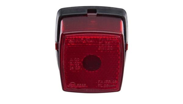

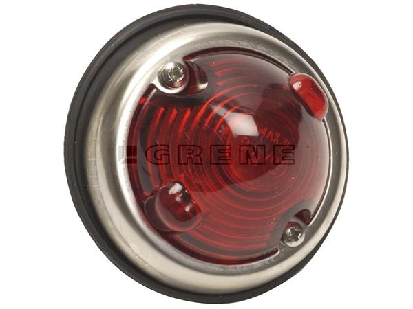

Billedet er ikke den lygte jeg har. Jeg har nogle runde som bla sidder i lastbiler

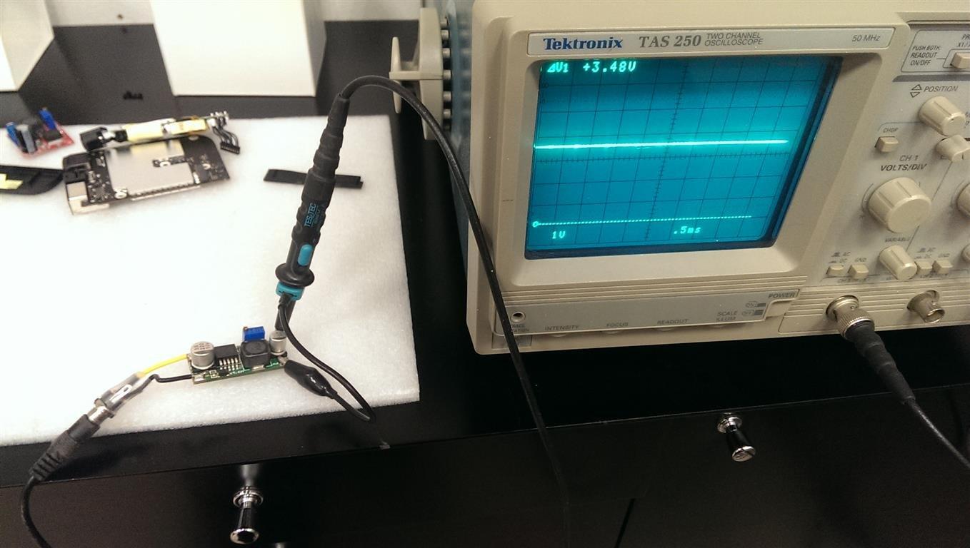

Jeg har personligt brugt denne model, til alt lige fra lys-dæmpning, til decideret spændings-kontrol:
http://www.ebay.com/itm/Mini-3A-DC-DC-Converter-Adjustable-Step-down-Power-Supply-Module-replace-LM2596s-/381374427427?hash=item58cbaff123:g:kJQAAOxyXVBSL~xa
mar 2012
Følger: 33 Følgere: 34 Biler: 7 Emner: 64 Svar: 639
apr 2004
Følger: 126 Følgere: 164 Emner: 184 Svar: 5.577
mar 2012
mar 2005
Følger: 2 Følgere: 4 Emner: 23 Svar: 1.022
Som sagt er jeg ikke elektronikmand.
apr 2004
Du kan aldrig skrue højere op, end indgangsspændingen, så du kan ikke gøre noget forkert.
Men det er meget simpelt...Du sætter plus og minus på indgangen, og plus og minus på udgangen...Og så drejer du med en lille ligekærv, indtil dæmpningen er passende!
Dog er den viste type "kun" 15W, så hvis dit forbrug er større, skal du have en kraftigere, med køling. Men der skal du lige se på pæren, der skal dæmpes, og se hvilken watt-angivelse den har...
