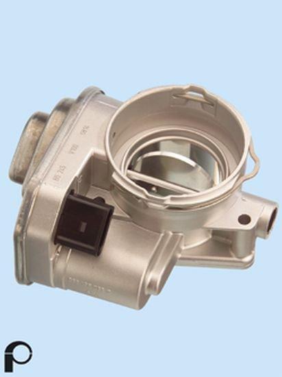

Ret sjovt når en diesel ikke har gasspjæld.

Måske sådan noget?

Men du har et ret i at dieselbiler for hen kørte på luftoverskud, men som med alting, så er der også sket en udvikling på dette område
jul 2004
De ligner hinanden men et gasspjæld ændres når du trykker på speederen på en benzin bil da det er luftmængen der får omdr til at stige, det er det nu altså engang ikke på en diesel og det har det aldrig været.

så vil mene at det er dig der forveksler dem
jul 2004
En diesel er det styret i mængden af indsprøjtet brændstof og lukke spjældet sidder til at egr og til start og er somregl fuld åbent og reguleres at efter hvor meget egr du køre med.. En diesel har aldrig kørt med gasspjæd, selvom de ligner hinanden må du ikke sammenligne dem

Vi kalder det et stopspjæld her i biksen.
De bliver kaldt gasspjæld, drosselklappe, lukkespjæld, osv.
Fact er dog at det ikke er et gasspjæld.
Heller ikke på Mercedes.
Spjældet bruges på nogle til at styre luften ifm EGR ventilen.
Eller ved 16V maskiner med flaps i indsugningen.
Og så bruges det som stopspjæld.
Når motoren stoppes lukker spjældet og skaber vacuum i indsugningen så motoren stoppes blødere.
Der er en grund til at en diesel kører med vacuumpumpe til feks. bremseforstærker.
Netop fordi at den ikke skaber vacuum i indsugningen da den jo ikke har et gasspjæld.
Så uanset fancy udvikling osv så har en diesel ikke et gasspjæld.
Heller ikke Mercedes.
Omdr./kræfter styres udelukkende af dyserne.

Det står altid helt åbent og bruges som stopspjæld.
