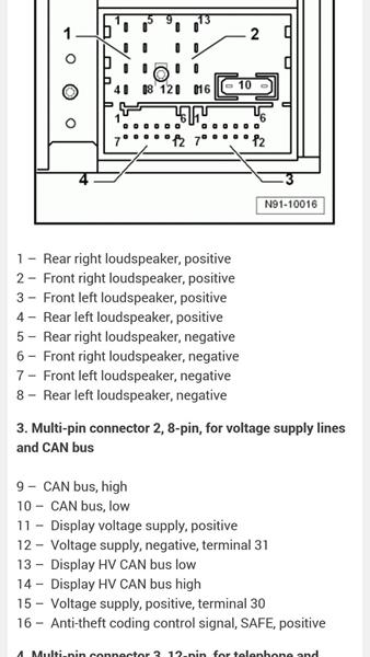

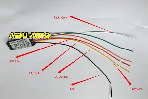

Hej folkens, står og er ved og smide mit lorte anlæg ud efter hånden, har prøvet alle de metoder jeg kan finde på nettet til og koble det til i en golf 4, dog uden held, vil overhovedet ikke tænde, nogle sin har forstand på det anlæg, så må du/i meget gerne hjælpe, det er sat op sårn her, med canbus sim
