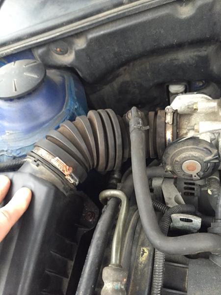

Ja har et problem med min Chevrolet Nubira 1.6.
Den starte fint og kører sådan set også fint, lige end til den rammer ca2500 og op til 3000rpm. Så hugger/hakker den.. Specielt på motor vej!
Har været ude og kigge det hele efter.

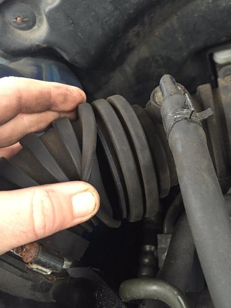

Fandt så ud af at indsugnings slangen er flækket! (Se billeder)
Det vil vel godt kunne resultere i den hugger??

for den,køre med map sensor
som måler tryk\vakuum i indsugningen.
så, teoretisk kan du køre uden slangen på den model
