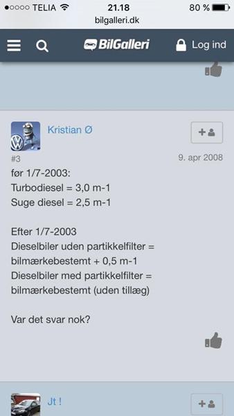

er de 3.0 fra før 2003 fordi de er uden kat?
nov 2012
jun 2006
Følger: 25 Følgere: 24 Biler: 6 Emner: 95 Svar: 1.339
den forurener de 2.9 efter mange KM med 4500 omd. og det er ikke fordi den ryger sort.
ældre diesel biler ser de kun efter sortrøg men nyere måle de altså NoX på
