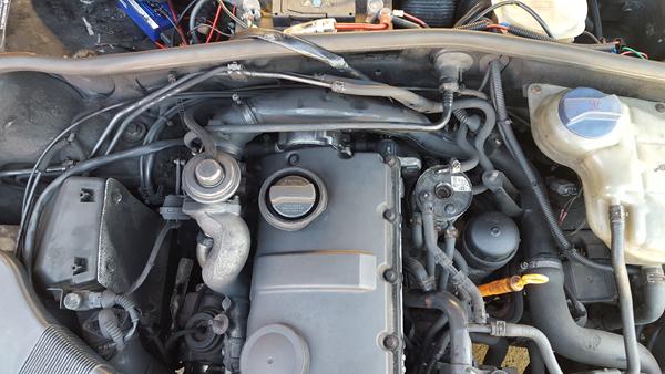

har tidligere spurt til hvorfor trækket i min passat tdi forsvandt, og trak sin en gammel puch maxi. fik lukket min egr ventil, men kom aldrig videre.
nu vil jeg godt få den lavet (da jeg nu bruger bilen), men er det en ny turbo, eller kan den renses?
det skal lige siges at der sidder en af de der plug & play chip bokse på den. hvis det gør en forskel

men det trækker hele tiden af lort uden, med gider den i det mindste hver start og holder ved længe, hvis man holder den under 2500 rpm

Altså det behøver ikke nødvendigvis være din turbo der er stået af. Det er kan også være din chip.
Nu ved jeg ikke hvordan den har kørt inden den fik en chip, men har faktisk lige haft et problem næsten magen til dit, og der var på en Ford Fiesta hvor chippen var stået af.
Og det skal siges at den ikke engang kunne trække skinet af en kakao..
Har du haft en tester på ?

Rens den turboen og ny 3 vejsventil på og du er kørende igen.
Følger: 21 Følgere: 29 Biler: 15 Emner: 89 Svar: 519
og hvad hedder den 3 vejs ventil
Følger: 30 Følgere: 33 Biler: 1 Emner: 105 Svar: 4.128
3 vejs ventil, N7575 ventil, ladetryksventil, kald den hvad du vil.

og turbo renses i?

Havde problemet på en Golf 4 TDI 110HK, der ikke trak mere og havde sodet indsugningsmanifold kraftigt til - kunne kun lige få en finger i hullet efter rensning var der plads til mindst 3 (bare for at forklare forskellen...) Men desværre gik turboen her i stykker senere... - og smed en masse olie i intercooler og indsugning... - så kan den tage omdrejninger igennem det røde felt (motoren får følgeskade heraf!!!!)
