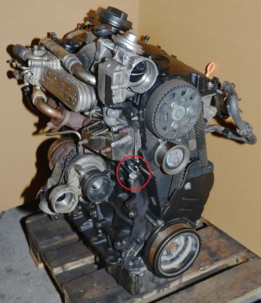

Vil imorgen sammen med en ven skifte motoren på min Golf 5 1,9 TDI. Købte for en måneds tid siden en brugt motor fra Ebay i Tyskland. Ville i dag ligge motoren ind i kassevognen, da jeg opdagede at det øverste ophæng bagved til motoren er knækket af. Har vedlagt billedet.
Har I nogle idéer hvad jeg kan gøre nu? Kan man reparere det på nogen måde eller kan man montere motoren uden?

Men mig bekendt sidder de med 4-5 bolte så fordi den ene mangler, kan nok godt køre... selvom det ikke er optimalt, ville jeg nu sige det nok skulle gå.
og ellers slib den plan på bagsiden af "resten" af gevind, så kan du jo sætte en lang bolt og skive med møtrik på bagsiden, men tror nu nok motoren bliver i uanset den bolt.

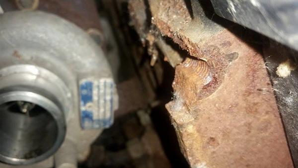

Har jo stadig den gamle motor. Tror I man kan skære det af fra den gamle og svejse det på? Ellers ville en god løsning måske af svejse en møtrik på bagsiden. Hvad siger mener I?
