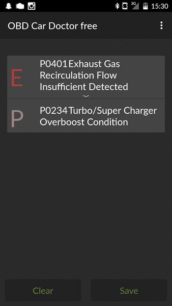

Hej Alle! Anden dag med Altea blev en dag med nødprogram og turbo overboost p0234 fejl samt p0401 egr flow insufficient . Den går i nødprogram når den får pedal over 80-90 km/t. Kan læse det oftest er sod mm der sætter sig i turbo og egr. Kan jeg rense turbo med renseskum, skal det hele af, eller skal den have nye dele: turbo, osv? Nogle gode råd? Kan egr fejlen være fordi den er blændet af eller trænger til at blive rense? Og kan fejlene hænge sammen? Fik egr fejl dagen før overboost. Nulstillede dem men den kom igen

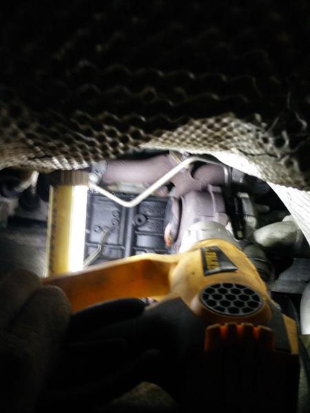

    #5   13. jan 2016 Så fik den en omgang Bell ad turborens direkte ind i turbo fra udstødningssiden. Jeg havde varme direkte på turbo fra varmepistol. Masserede løbende den der justerer turbo. Efter en time og nogle sprøjt samt varme, så kører den nu igen helt ud i gearene uden at gå på nødprogram. Jeg har dog stadig egr-fejlen!
