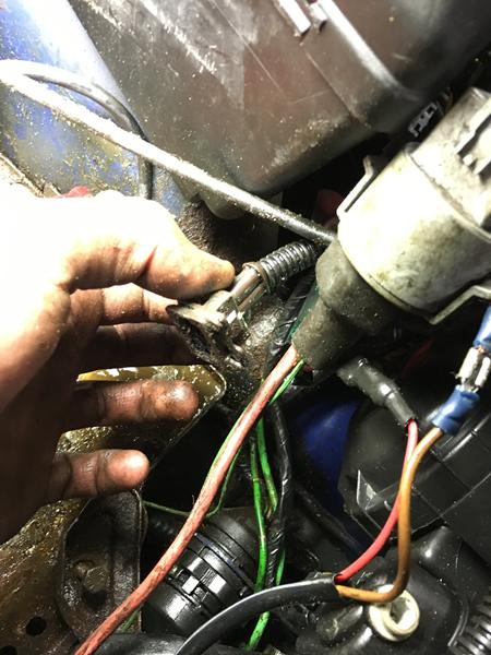

Jeg har en 106 GTI som hverken gnister eller får benzin. Jeg har prøvet en anden motorstyring uden held. Nogen forslag til hvad det kunne være?
Dette stik på billedet lå under venstre forlygte, hvad er det til?

Find ud af om benzin pumpe relæet får spænding.
Hvis det får spændingen, men kontakten inde i relæet ikke "lukker" så byt til nyt.

Det kan også være recieveren ved tændingslåsen der ikke sender signal til ECU om at åbne.. Tror ikke at du får det ordnet uden e tester..

Jeg vil lige prøve med en anden nøgle.

Jeg siger ikke at problemet ikke er startsspærre relateret, men det kan sagtens være krumtaps føleren der laver det problem
