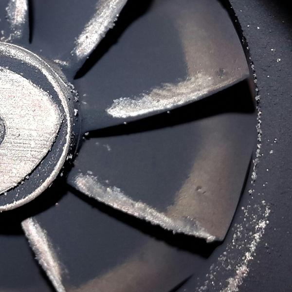

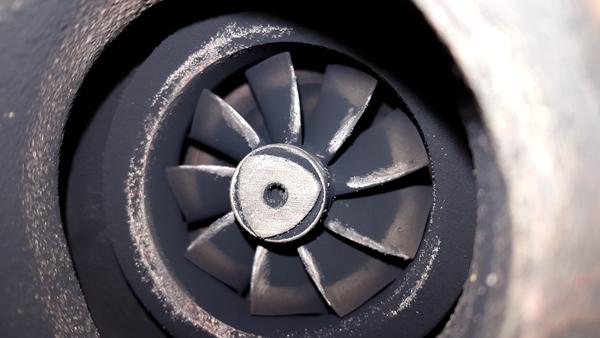

Turboen har en mærkelig belægning på udstødning skovlhjulet, ligner aluminium men kan det passe og hvor skulle det komme fra ?
Der er ikke slør i turboen. det en Ford Mondeo 2.0 tdci 140hk fra 08

er det, det
komme det af alt for meget brændstof eller at den motor, forbrænder olie

Købte en Bell add rens ( en stor dåse med skum, 400kr+ ), så nu blev den fyldt op med det.
