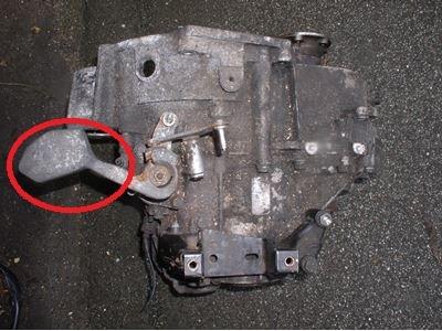

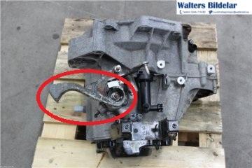

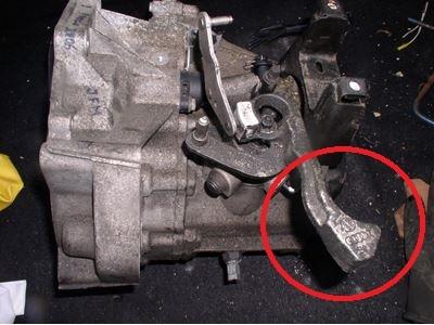

Gik og tænkte over hvad den vægtklods på gearskiftet de fleste VAG gearkasser havde af funktion?
Se billeder:

Står med en kollega hvor hans 5 gear har det med at sætte sig når han bremser og skal til at skifte ned i gear, fandt så ud af at denne vægt klods bliver hevet pga bremse kraften og derfor låser sig fast, den eneste måde at få den ud af gear igen, er at slippe koblingen og rykke den ud af 5 gearet men man skubber bilen.
Tænkte på om man skulle skære den vægtklods af med en vinkelsliber
Nogen alarmer? i væreste tilfælde må vi jo finde en brugt gearkasse og udbytte.

Det kan nemlig ikke betale sig at renovere en sådan gammel gearkasse, i forhold til at finde en anden brugt, så kan man ligesågodt lave noget science!
