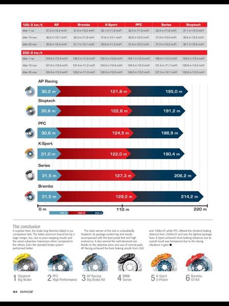

  • #9   27. jan 2016 Her er en lille test af de førende mærker , vi brugte selv K-sport på supercup bilen i 2012 , og de rigtig fine men de har en tendens til at blive mega varme og begynde at ryste rigtig meget og så skal de enten drejes af eller byt til nyt for at afhjælpe problemet , og det bliver dyrt i længden...

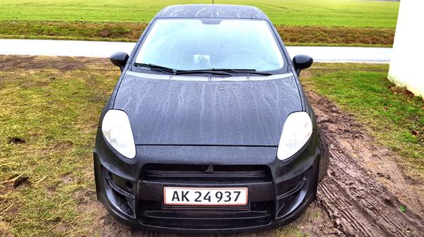

    PS. fik lige sat den nye forkofanger på, den må I lige se smiley
