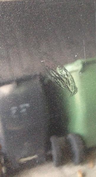

Jeg har en bil hvor den tidligere ejer har prøvet at rep lakken ved at male i hånden vil jeg tro. Det ser desværre ikke særlig pænt ud. Er der noget man kan gøre se billede.
Tænker om man kan vådslibe og så polere men ikke noget jeg har efaring med, så håber på nogle gode forslag.

  • #1   14. feb 2016 Det er svært at sige - ud fra billedet - om det vil kunne vandslibes med et acceptabelt resultat. Umiddelbart set området lidt "grynet" og klumpet ud, og der er nogle kratere også, så helt perfekt bliver det nok ikke. Det er heller ikke til at se på billedet, hvor stort området er - da man ikke rigtig kan fornemme proportionerne.
    Personligt ville jeg dog nok forsøge at vandslibe det.

  • #2   14. feb 2016 tak for dit svar, og link.
    det er ca 2 cm langt og 0.5 cm bredt.
    det ligner man har forsøgt på at udbedre et stenslag eller en ridse ved af male det med en pencil, men har puttet alt for meget maling på, så det derved komme til at ligge som et lag oven på lakken. og det er dette jeg syntes er en skam.
    men ja trænger også til en polering for at metallakken igen kommer til at stå fint.
