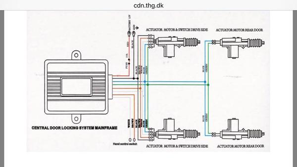

Min fætter har en BMW e30, hvori der er original centrallås til nøgle. Han vil gerne have fjernbetjent centrallås i den, så har købt et universal sæt i thansen, som skal monteres.
Men er lidt i tvivl om jeg på en måde kan koble det til den originale boks, eller skal man trække ledninger ud til samtlige døre?
Har vedhæftet billede af ledningsdiagrammer til centrallås enheden.
På forhånd tak

så skal du finde de 2 ledninger Det styre lås og lås op,
er skal tilsluttes hvis og brun
på boksen fra tjansen,
så burde du kunne bruge fjernbetjeningen
Følger: 58 Følgere: 56 Biler: 12 Emner: 52 Svar: 180
Og ledningerne til lås og lås op, skal vel stadig gå i den originale boks, de skal bare klippes, og så forbinde begge ender med brun og hvid, korrekt?
så kan man også se hvilke ledninger ja skal tilslutte,
bilens original boks skal blive tilsluttet,
De hvide og brune skal kun klemmes ind på dem på bilens ledningsnet,
eller man kan vælge og fjene bilens boks, og kun bruge den fra tjansen,
men det første er nemmeste og lave
