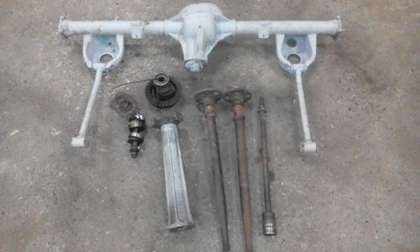

  • #3   30. mar 2016 her er et billede af tingene, nogle der kan se om alt er der?
  • #4   30. mar 2016 Hej
    Hjullejer, pakdåser, modholdsplade ved lejer, Spec fingevind møtrikker, kollapser spacer, shims i forskellige tykkelser.
    Du skal påregne en del P&T og en masse mærke tusch førend keglehjulsgearet kører nogenlunde lydefrit.
    Kun få i dette land kan lave en korrekt op-lining!
    Held og lykke med projektet
    MVH KP

    Jeg er også i tvivl om det overhovedet er de rigtige tandhjul til det bagtøj.
    De 2 store aksler til hjulene passer i diff, den aksel til kardan ser meget tynd i forhold til de andre, det passer dog 100% i enden af det lille tandhjul.
