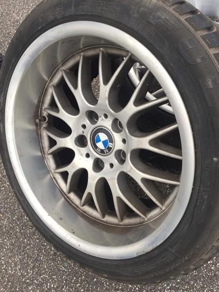

Hej, jeg har fået fingerne i nogle fine fælg, men størrelsen på fælgene gør mig lidt usikker op de passer på min e36.
Størrelsen er:
255/40zr17
235/45zr17
- Jeg har ikke så meget forstand på det, men nogle der kan komme med et bud.
- Fælget hedder rondell 0058
Men du har ikke fundet fælgstørrelsen, du har kun dækstørrelsen
Men lyder som et sæt brede 17x10 og 17x8,5, og hvis de er fra en e34 som de fleste er, så passer de på ingen måder, taler her af erfaring

- men her er et billede af dem, hvis det kan hjælpe
Vil tro at de brede er 13 eller 15
Og de sidder sådan her på en e36
https://dl.dropboxusercontent.com/u/63105914/2015-07-23%2011.48.03.jpg
mar 2016
Følger: 21 Følgere: 24 Emner: 9 Svar: 35
Baghjulene: 10jX17h2/ET.15
Forhjulene: 8,5jX17h2/ ET.13
Det er e34 fælge.. Sælg dem og køb nogen andre..

Ved ikke om det er mig, men jeg kan ikke se str nogen steder?
Kun dæk størrelsen, intet om fælgene..
Fandt dette i et andet bmw/drift forum
I have 10j et15 on the back of my e36.
With 225/45s stretched on and arches fucked beyond belief it still rubs like a prick.
If it had some retarded camber and 215/40s fitted it could work but still would need arch work.
Kan kun skrive under på det med at de rammer skærmkanterne.. Kører med 235/45 på min, og max udsmadrede skærmkanter + skærmforøgere, og jeg skraber stadig i nogen sving og over visse bump
