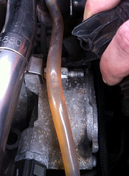

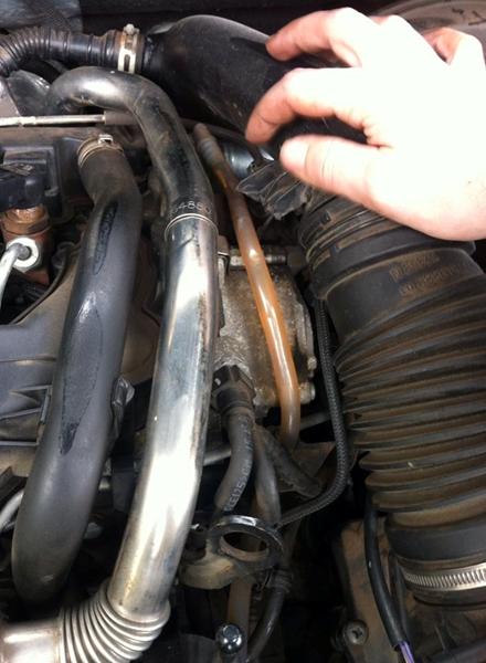

Vi har købt en Peugeot 407 2,0 HDi ST SW Diesel. Vi har købt bilen af en forhandler, men som engros bil, og vi skal nu til at udbedre de fejl og mangler der er ved bilen. Bilen har startproblemer af og til, og vi har fundet frem til at der er luft i slangerne hvor der løber brændstof. Det ville være til stor hjælp hvis der er nogen som har erfaring med dette problem, og kan give os et hint om hvor det evt. kan være luften kommer fra. På forhånd tak.

    #4   7. apr 2016 Den er luftet ud men der er fortsat luft i slangerne.

    #8   7. apr 2016 Den kører rigtig fint, og starter perfekt første gang, og andre gange vil den bare ikke starte. Min kæreste prøvede så at løsne dysserne for at se om der kom brændstof ud, det gjorde der. Da han så havde skruet dem på igen, og vi prøvede at starte den... Vupti så startede den uden problemer. Efterfølgende kiggede vi så slangerne efter og kunne se der løb masser luft igennem.

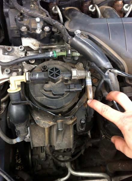

    #12   7. apr 2016 Nyt diesel filter på, da den kan suge luft efter filtret hvis filtret er tilstoppet
    Den skal kun luftes ud ved skift af filtret

    #13   7. apr 2016 der kan komme luft ind mellem håndpumpen og brændstoffilteret. der sidder et par o-ringe der skal skiftes
