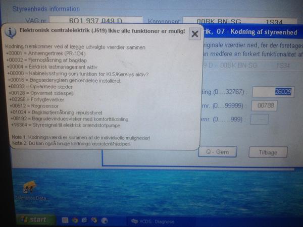

Hejsa, jeg har været ude og bruge nogle af mine surt opsparede slanter og har købt en original VCDS tester.
Jeg har kodet flere ting på min mors bil fra 2015, inden problemer der, da der jo er kodnings hjælp til lang kodning.
Meeeen, når jeg så smider den på min gamle Polo fra 2007 kommer problemet, der er nemlig nogle ting der skal kodes med kort kodning, jeg er ikke den hurtigste maxi på havnen, så jeg er ikke blevet meget klogere af at læse den fine bog der følger med testeren.
Er der en venlig sjæl der kan forklare hvordan man kommer frem til koden ved hjælp af det "Hjælpe kode skema" der popper op, så en simpel jyde også kan forstå det.
PFT.
Jeg vedhæfter et billede af VCDS skærmen, så i kan se hvad jeg mener.
