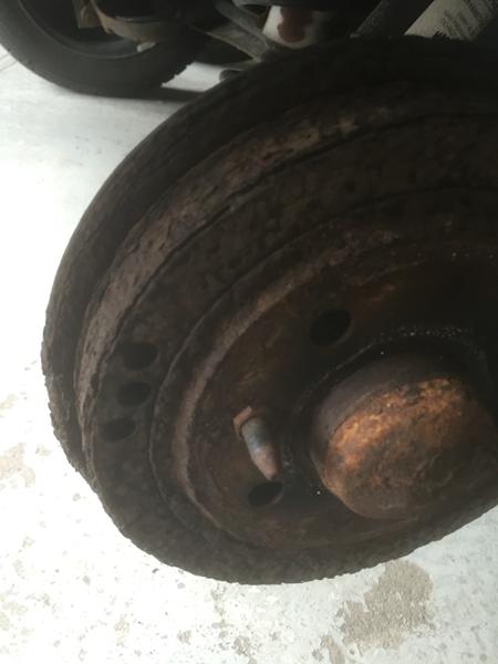

Da min Ford Ka fra 09 snart skal synes, vil jeg gerne lige høre hvad i mener om mine tromler bag. Vil bilen kunne synes med dem?
** Se billeder **

Bank evt rusten af med en hammer.

Jeg vil tro at de er ved at være slidte når de ser sådan ud udenpå
Ja bare de duer, så er det fint.

- der er nogle værksteder som laver gratis synstjek hvis det er
er inden i
man skal bekymre sig om
de kan være som nye indvendige
og se ud på billede
men de kan også være slidt helt i bund
fyldt med krater
så de skal skilles af og tjekks
er de ok
så rengøres. justeres de og køre vider
