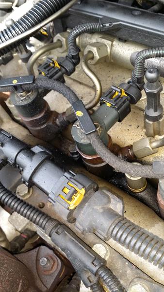

Hey venner.
Det er en corsa fra 2010, en 1,3 cdti'er. Når man starter motoren og piller plastskjoldet af så kan man høre den der pfft pfft pfft lyd, trykket kommer helt nede fra bunden af dysen. altså der hvor dysse og topdækslet mødes. har ikke den vilde forstand på diesel og indsprøjtning, så hvad gør jeg?
kan den spændes?

De 2 gange jeg har prøvet det, har de siddet fast som en i helvede. Den ene motor blev skiftet, så der fik jeg aldrig alle dyser op (den havde knækket kæden, og 2 af dyserne var gået i stykker)
Den anden fik jeg alle dyser op af. Dog med special værktøj/aftrækker beregnet til den motor, med stativ på topdækslet og adapter til dyserne. De skal adskilles for at trække dem op med det korrekte udstyr. Og de skal op 2 af gangen, medmindre de har ændret holderen i forhold til demin jeg har rodet med. De sidder spændt ned parvis, som man også kan se på billedet, med en umbrako møtrik.
