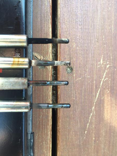

Jeg skiftede glæderør i går, og der var der især ét af de gamle der sprang i øjnene, da det var helt sodet til, i forhold til de andre.

Jeg har oploadet billedet af de gamle gløderør, hvis nogle evt. kunne blive kloge på dette...
