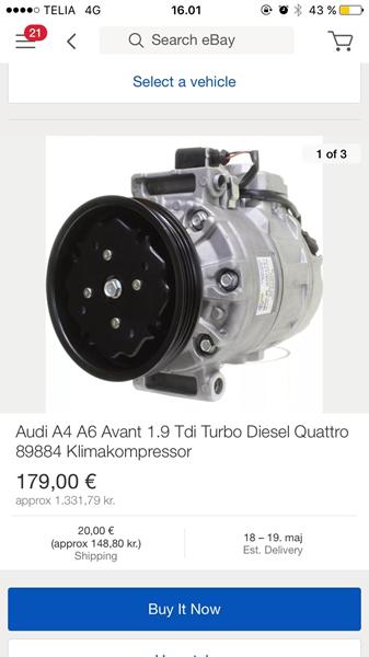

Hej,
Min klimakompressor er tilsyneladende mekanisk defekt, ifølge Bosch Service Center.
Bilen er en Audi A6 c5 2004 1,9TDi 130 aut.
De vil have ca 9000kr for hele reperationen inkl ny kompressor. (Ca3500+moms)
Min indre krejler vil jo selvf gerne spare nogle penge, da jeg hellere vil bruge dem på min sommerferie.
På Ebay i tyskland kan jeg købe en ny kompressor til ca 1400kr.
Kan jeg selv skifte den og bare få fyldt kølemiddel på på værkstedet bagefter? Jeg er snild på fingrene og har det mest almindelige værktøj.
Kan det lade sig gøre at skifte den selv?
Mvh Rasmus

    Firmaet der sælger den billige kompressor på billedet har iøvrigt også olien dertil.
    Jeg har simpelthen ikke de 9000kr til den slags og vil derfor gerne se om jeg kunne gøre det billigere smiley
