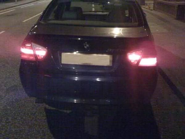

Hej. Jeg står med et problem med mit baglys, den melder fejl på normal kørelys i højre side, så lyset kommer til at se ud som på billedet, er der nogen der kender til problemet?
Jeg har prøve at skifte pære, og baglygte.

jeg kan kigge på det , hvis det bliver aktuelt.
jeg har bmw testeren
send mig en pb med dit nr så ringer jeg

Martinez, Det har den i alt den tid jeg har haft den, og det er ca. 6 måneder. Men ved ikke hvor længe inden.

BMW skifter hele modulet når den gør dette nummer, og jeg mener den koster i omegnen af 3000.

http://www.e90post.com/forums/showthread.php?t=683942

Men ja, en ting er at det godt kan lade sige gøre, men BMW kan ikke gøre det. De skifter modulet når det sker.

Bmw de siger ny lysmodul og kodning 8700kr ha ha
