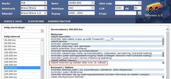

Hej Kører en Fiat Bravo 1,2 16V fra 2000 og kører ca. 6000 km om året, primært by, kilometer stand ca. 200000 hvor ofte skal jeg skifte olie?

Jeg ville kigge på olien, og lugte til den. Lugter den af benzin eller ser den meget tynd ud ? Eller meget tyk ud ?
- olie kapacitet er 2,5 liter > med filter 2,8 liter. så du ved hvor meget der skal hældes ved skift
EDIT: Der står
Det anbefales at påfylde en SAE 5W-30 motorolie pga. de hydrauliske ventilløftere.
