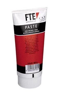

Jeg har smurt dem med fedt/pasta til formålet men lige lidt hjælper det. Har I nogle gode ideer?

Mener det er det her
https://www.rundtombilen.dk/images/Bremsefedt%20uden%20bly.jpg
Det var i hvert fald noget der ikke skulle opløse gummiet, som feks. kobberfedt vist kunne gøre.
