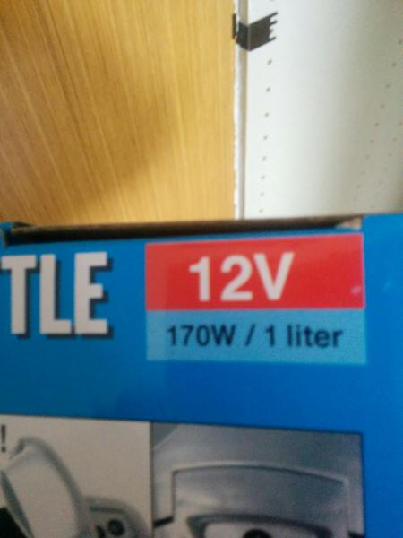

Har en 170w elkedel jeg skal bruge i min bil nu her på sommerferie og på tur til f1 løb i Belgien senere på året. Kan jeg bruge den uden bilen er tændt uden batteriet bliver afladet, eller skal bilen være tændt.
Som sagt på 170w

Det kan da ikke passe, er du sikker på at det ikke er en 1700watt?
hvis du skal varme vand med 170watt kommer det sq til at tage meget lang tid

hvis dit batteri så er 55amp/h er det ca. 3 timer der kan trække det.
Men så er batteriet også totalt afladet.
Den burde sagtens kunne klare det nogle gange uden problemer
Men er du i tvivl (og dit batteri kan jo være slidt) kan du købe en batteri guard som du sætter imellem kogeren og cigaret udtaget, så lukker den selv ned for forbruget når batteriet når et kritisk nivau.
